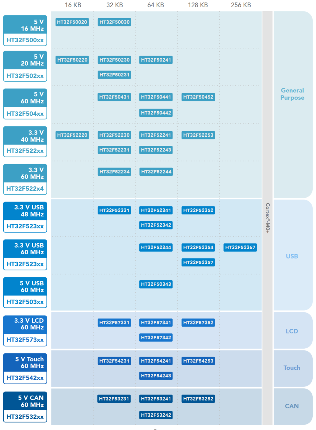

HT32 M0p 标准系列大全
HT32 M0p 系列大全

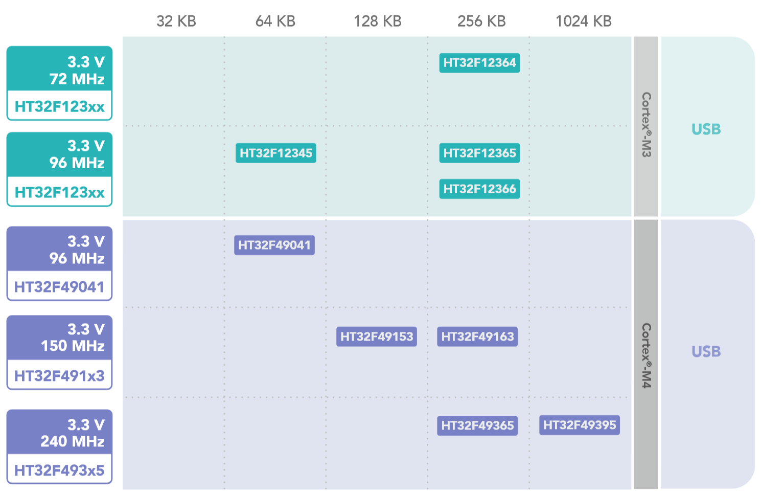

HT32 M3/M4 系列大全
HT32 M3/M4 标准系列大全

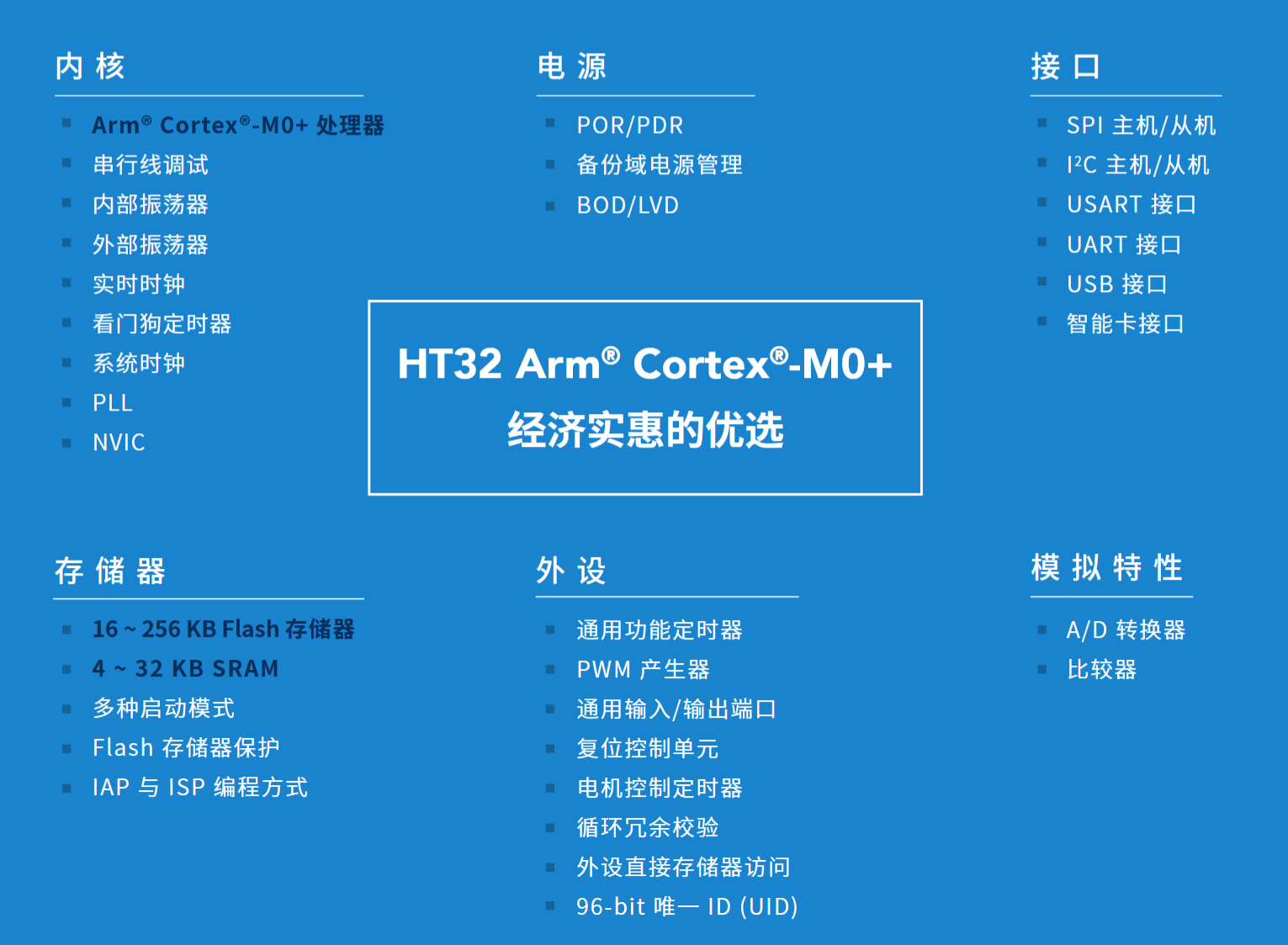

HT32 M0+ 系列
HT32 M0+ 系列
HT32 M0+ 系列

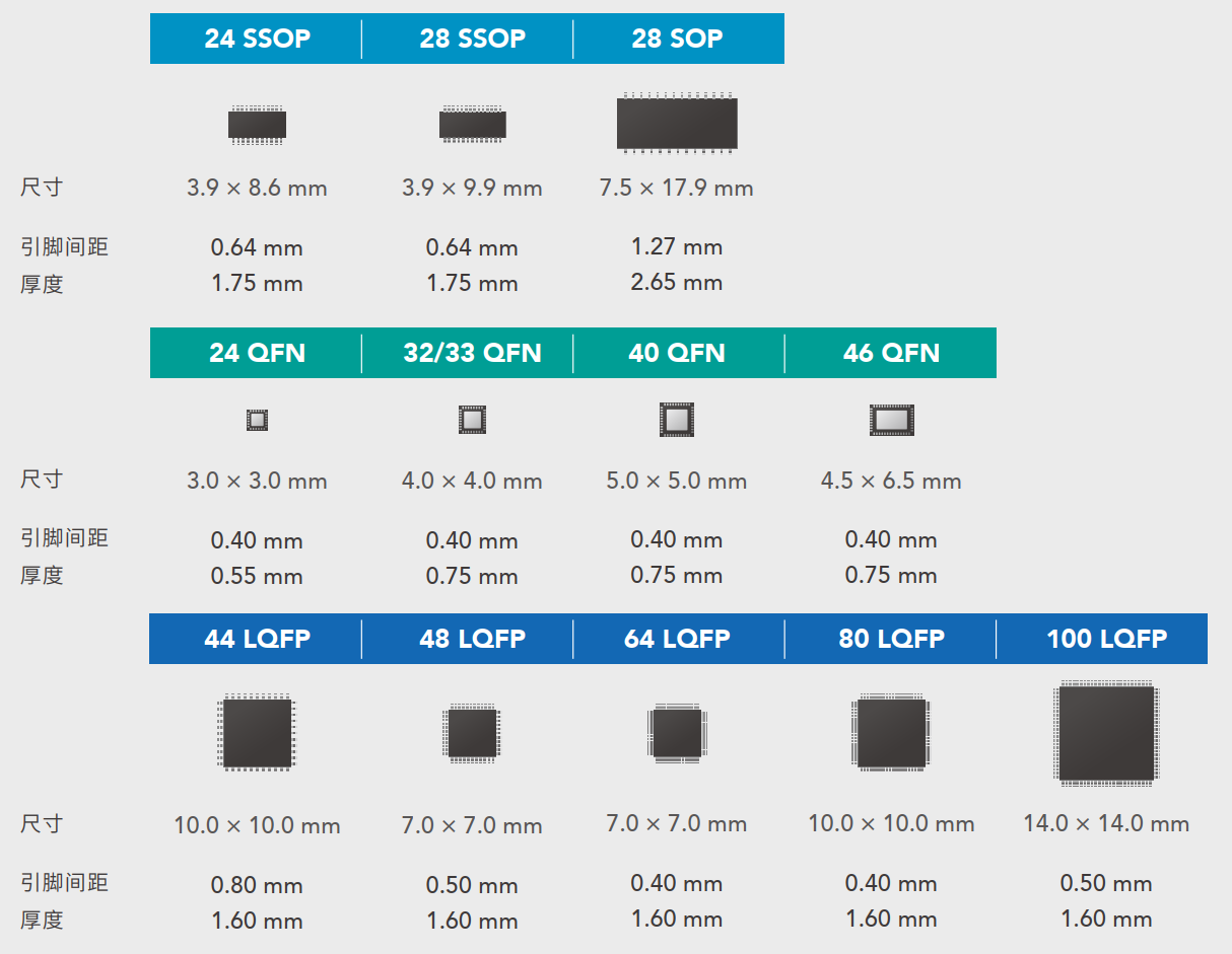

HT32 封装
HT32 封装
HT32 封装

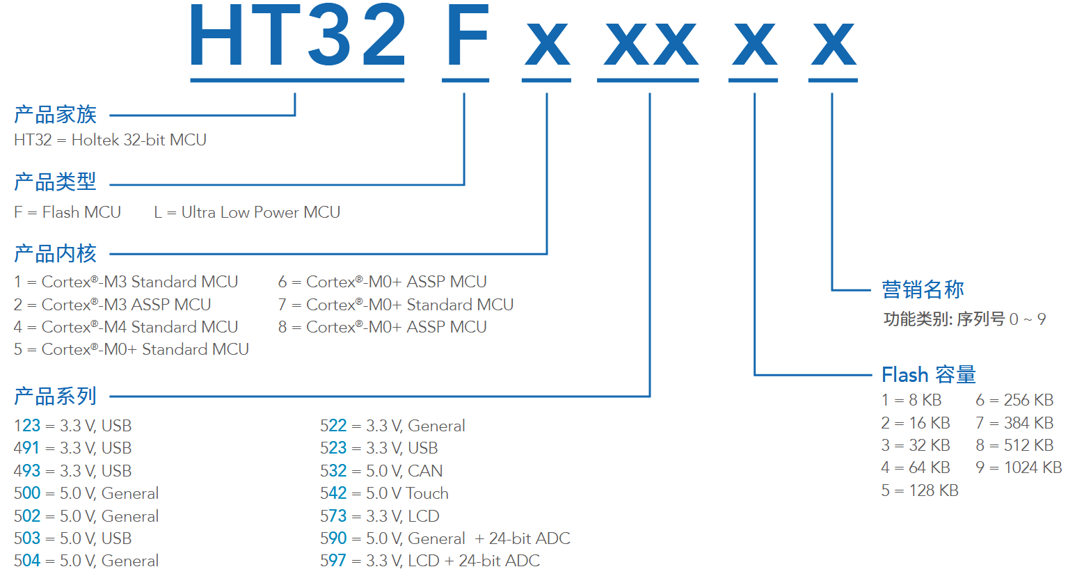

HT32 命名规则
HT32 命名规则
HT32 命名规则

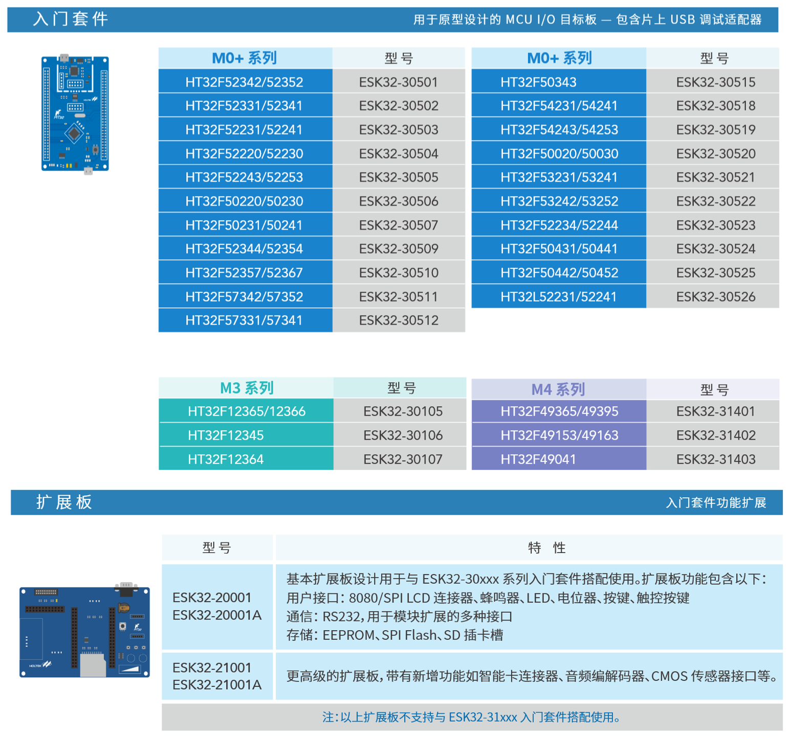

HT32 开发板&扩展板
HT32 标准开发板&扩展板
HT32 标准开发板&扩展板

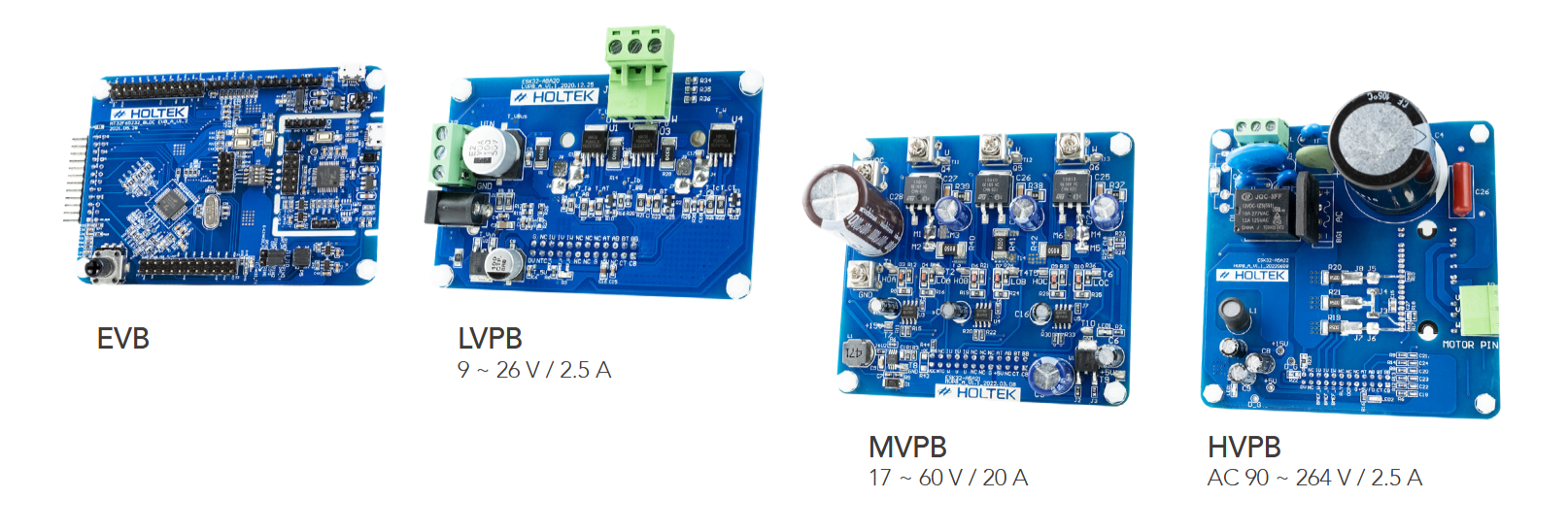

HT32 BLDC开发板&扩展板
HT32 BLDC开发板&扩展板
