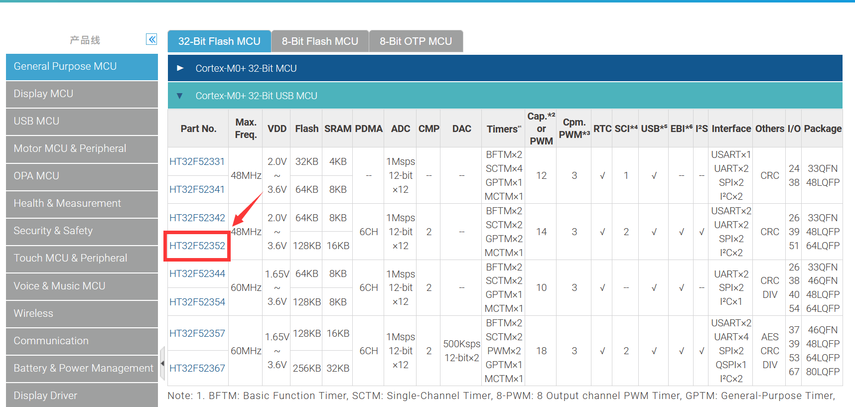

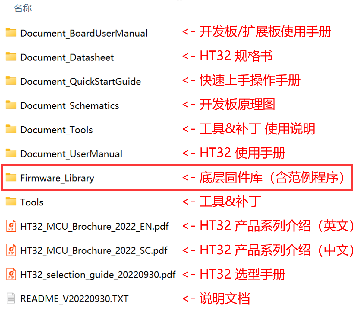

  1. 固件库资料包 可以找到 或 holtek 官网 上产品页面 可以下载;
  • 资料包 中可以找到 固件库
资料包 - 固件库
资料包 - 固件库

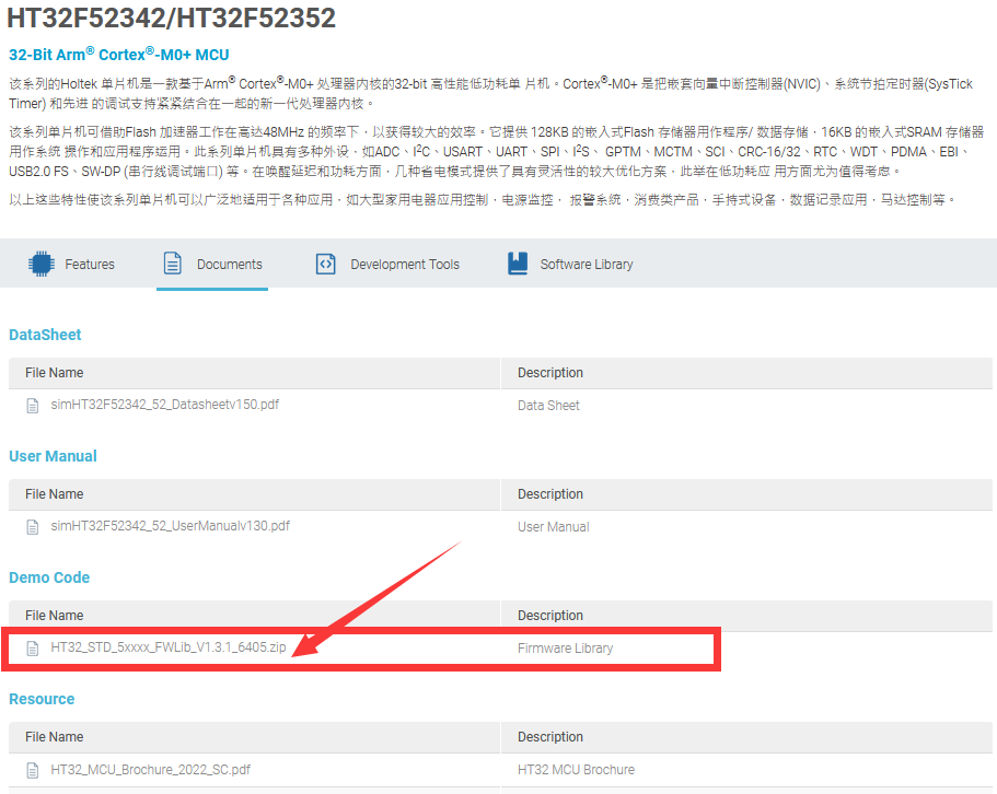

HT32 产品页面
HT32 产品页面
选择下载 固件库HT32_STD_xxxxxxxx.zip
官网固件包下载
官网固件包下载
小技巧
因为 固件库 会不定时更新,建议还是使用 资料包固件库 ,且其他资料也可以保持最新版。

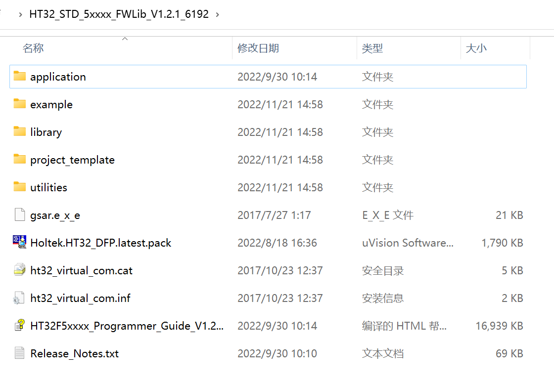

  1. 解压 固件库 压缩包,有如下文件:
固件库解压
固件库解压

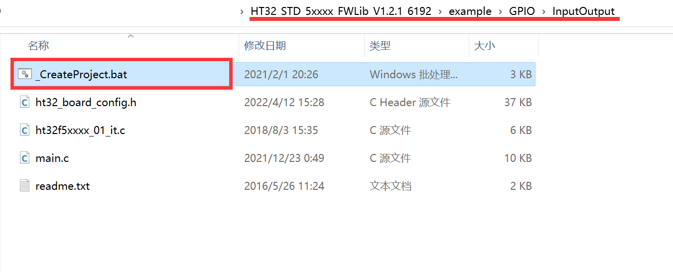

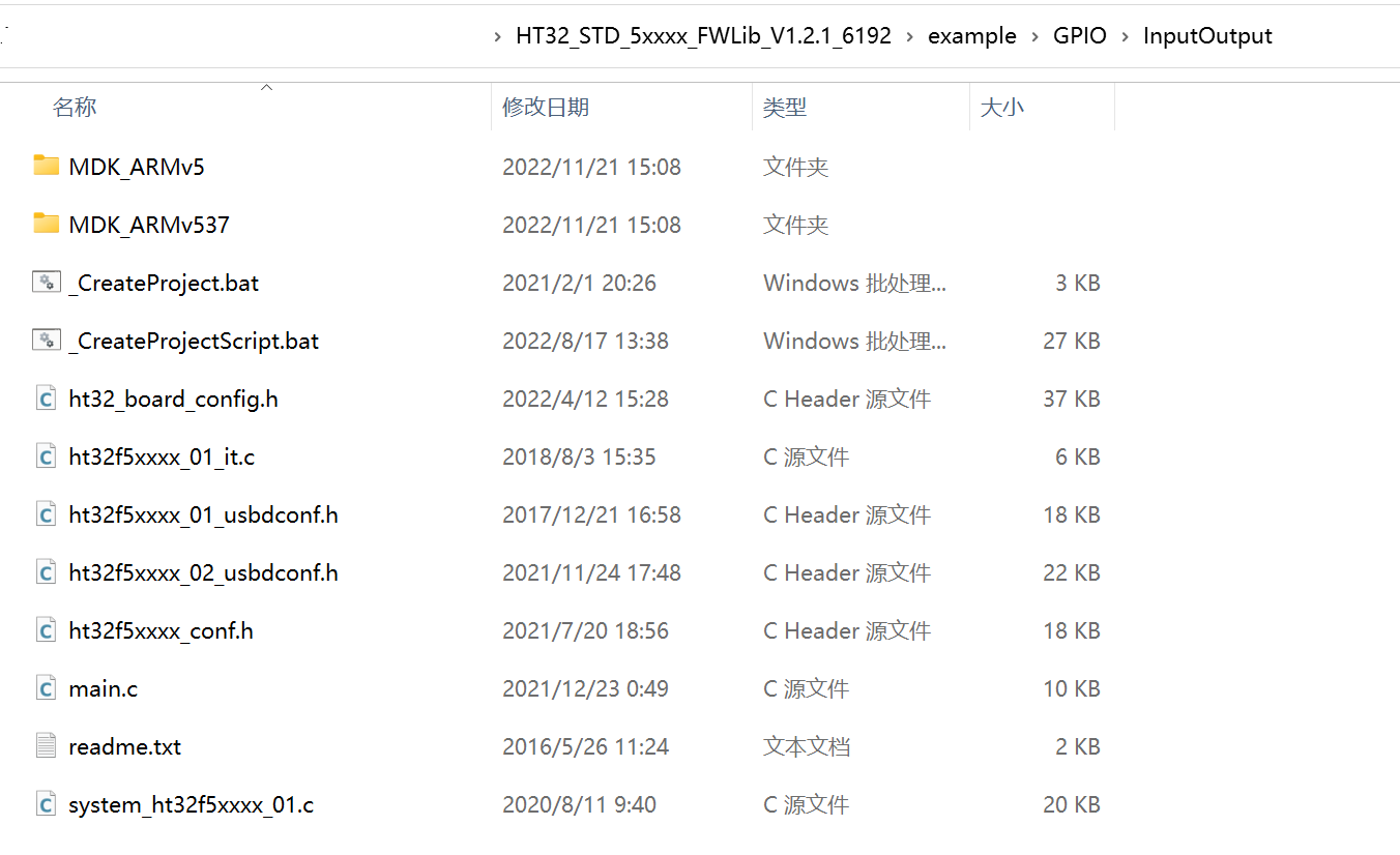

  1. 选择GPIO范例,打开 \example\GPIO\InputOutput 文件夹,运行 _CreateProject.bat
_CreateProject.bat
_CreateProject.bat
  1. 使用 _CreateProject.bat 生成范例工程。

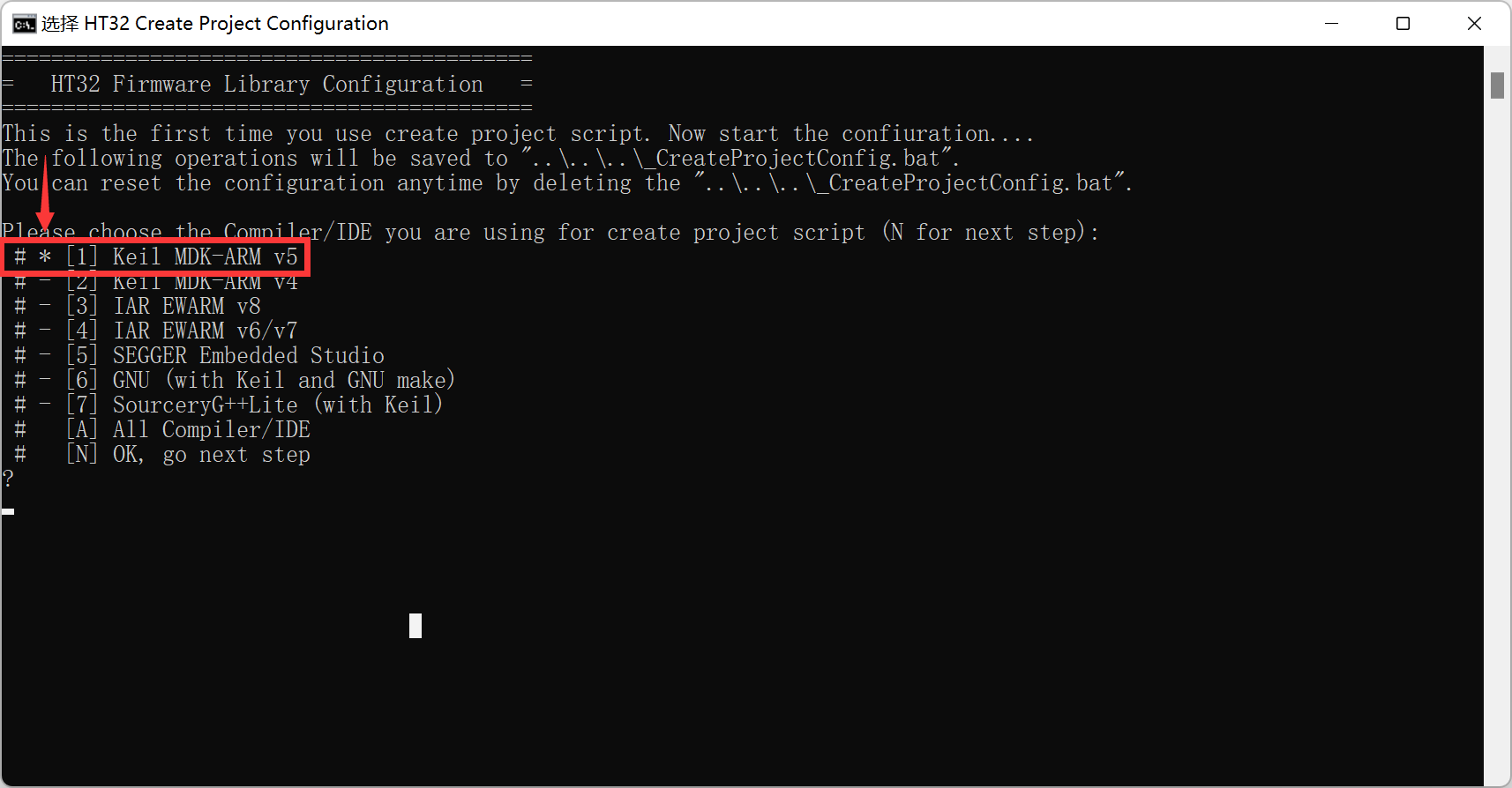

  • 选择需要生成工程的开发环境。
    如 选择 Keil MDK-ARM v5 ,则输入 1 ,确认后出现 * , 再输入 N 确认;
选择开发环境
选择开发环境

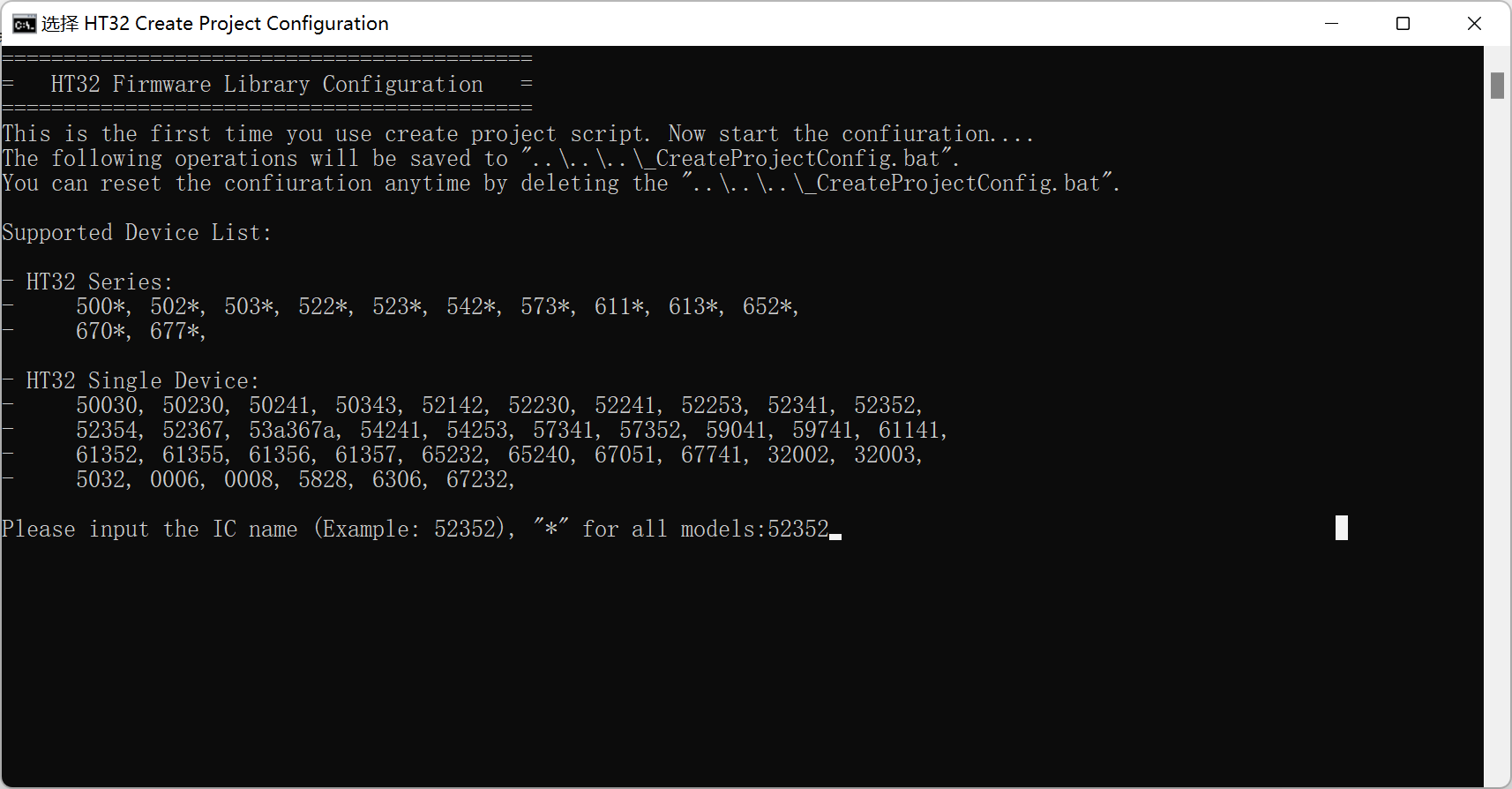

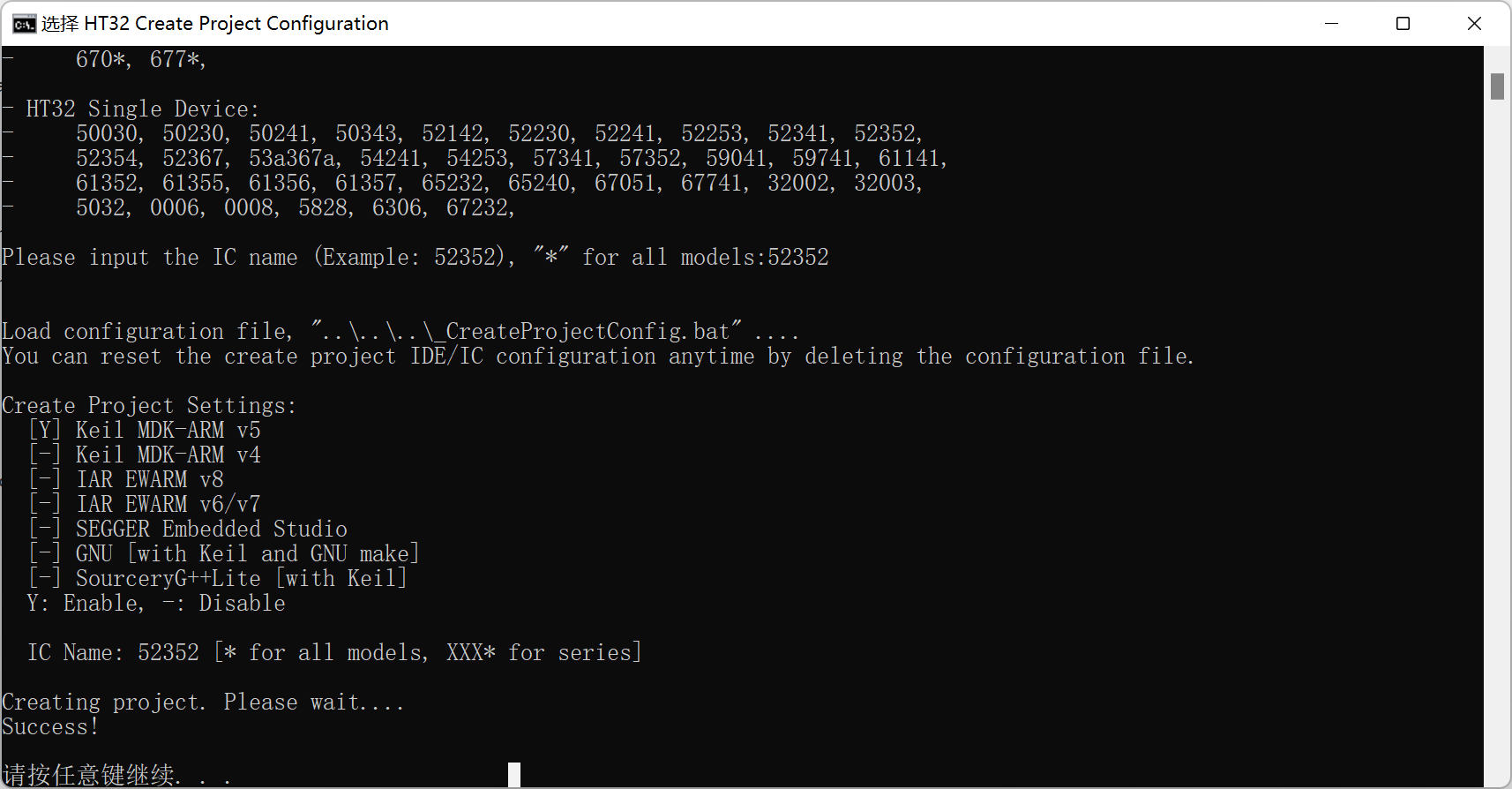

  • 输入需要生成工程的HT32型号。
    HT32F52352 输入 52352 ,并输入回车;
输入HT32型号
输入HT32型号
  • 工程生成成功,按任意键结束。
工程生成成功
工程生成成功

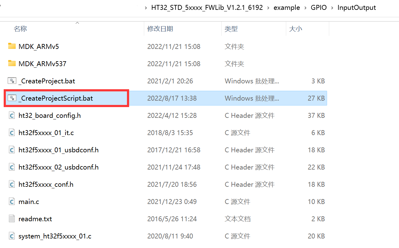

  • 如工程生成失败,需要将 _CreateProjectScript.bat 文件删除后,才能再使用 _CreateProject.bat 生成工程。

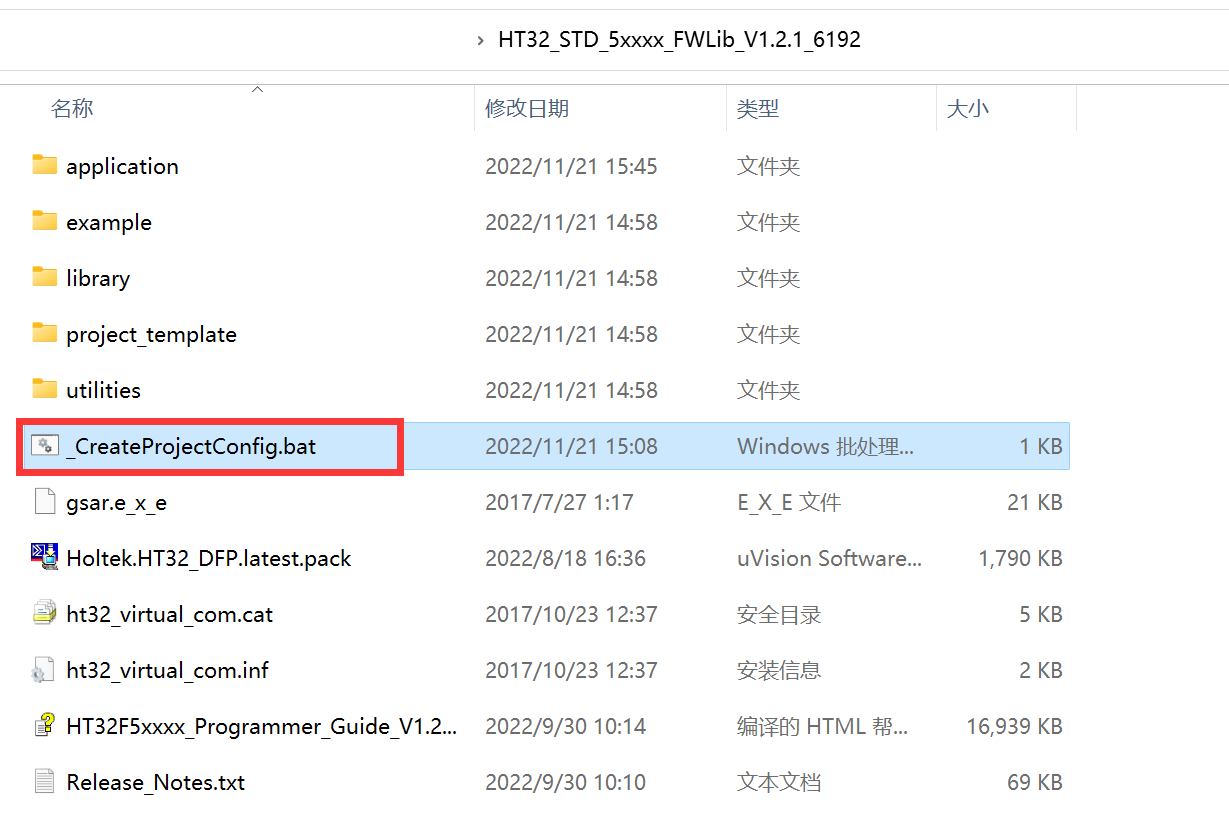

  • 如需要更换 开发环境 和 HT32型号 ,还需要将 _CreateProjectConfig.bat 文件删除。

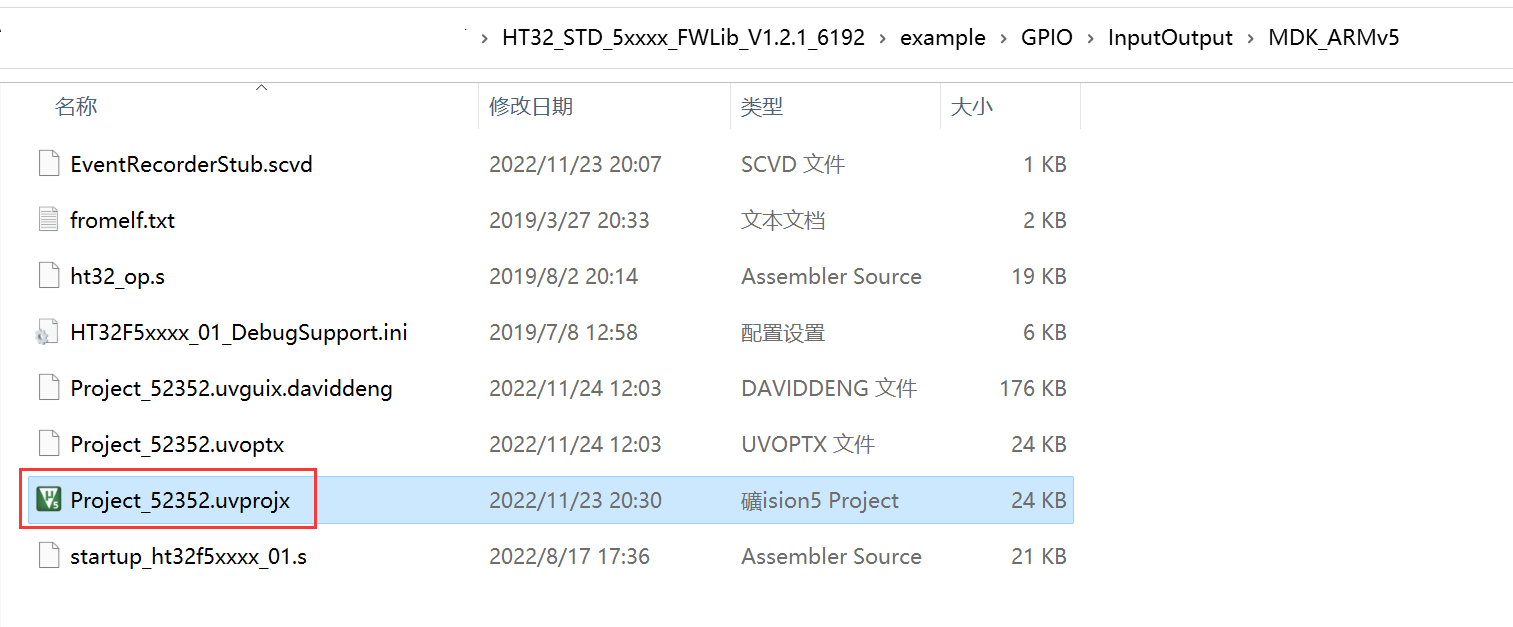

  1. 打开 \MDK_ARMv5 ,可打开对应的工程项目文件。
打开工程项目文件
打开工程项目文件
