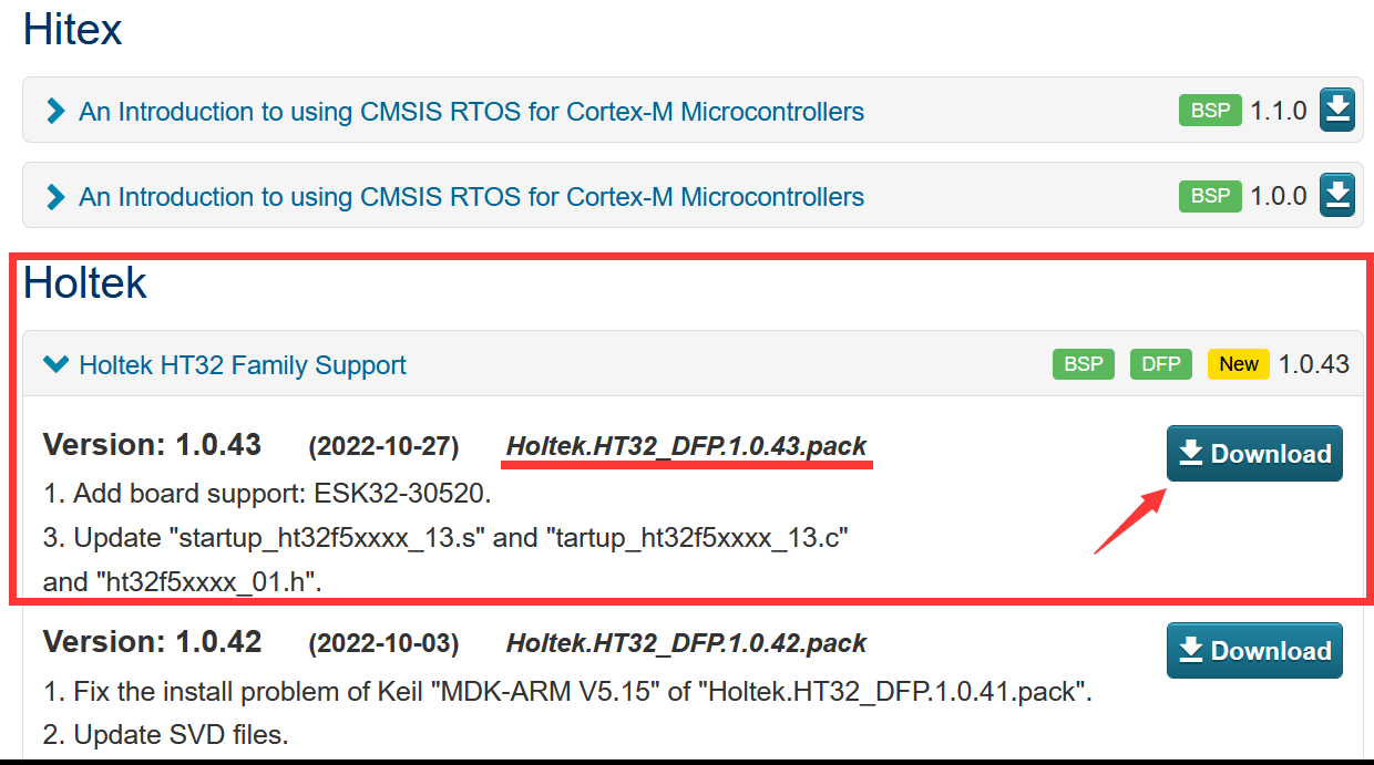

  1. ARM KEIL 官网 补丁页面 下载 HT32支援包
    下拉栏中 Holtek HT32 Family Support -> Holtek.HT32_DFP.1.0.xx.pack :
keil5 补丁下载地址
keil5 补丁下载地址

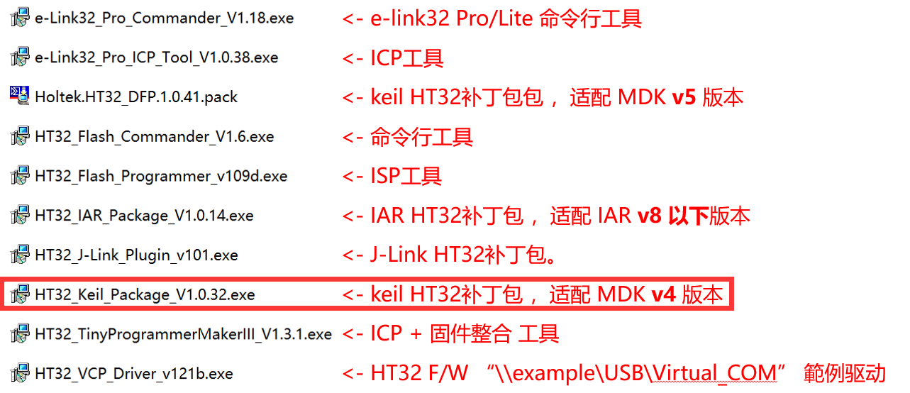

  • 资料包 可找到补丁: \Tools\Holtek.HT32_DFP.1.0.xx.pack
  • 固件库 也可找到补丁: \Holtek.HT32_DFP.1.0.xx.pack

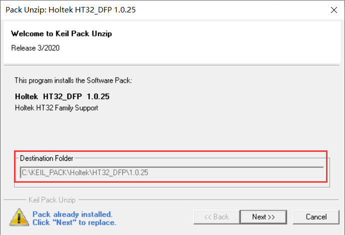

  1. 安装 Holtek.HT32_DFP.1.0.xx.pack 补丁包。
    安装包会自动检测安装地址, 请确认keil 5安装地址 ,一直点下一步即可。
keil5 补丁安装
keil5 补丁安装

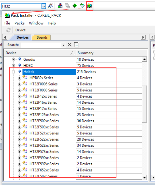

  1. 打开KEIL5的Pack管理,可以看到Holtek HT32系列型号列表,说明安装完成。
keil5 检查支持列表
keil5 检查支持列表

  1. 资料包 可找到补丁: \Tools\HT32 Keil Support Package_V1.0.xx.exe
keil4 补丁地址
keil4 补丁地址

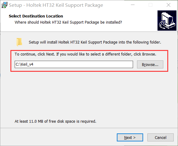

  1. 安装 HT32 Keil Support Package_V1.0.xx.exe 补丁包。 安装包会自动检测安装地址, 请确认keil 4安装地址 ,一直点下一步即可。
keil4 补丁安装
keil4 补丁安装

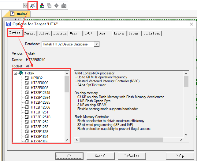

  1. 打开KEIL4的Pack管理,可以看到Holtek HT32系列型号列表,说明安装完成。
keil4 检查支持列表
keil4 检查支持列表
