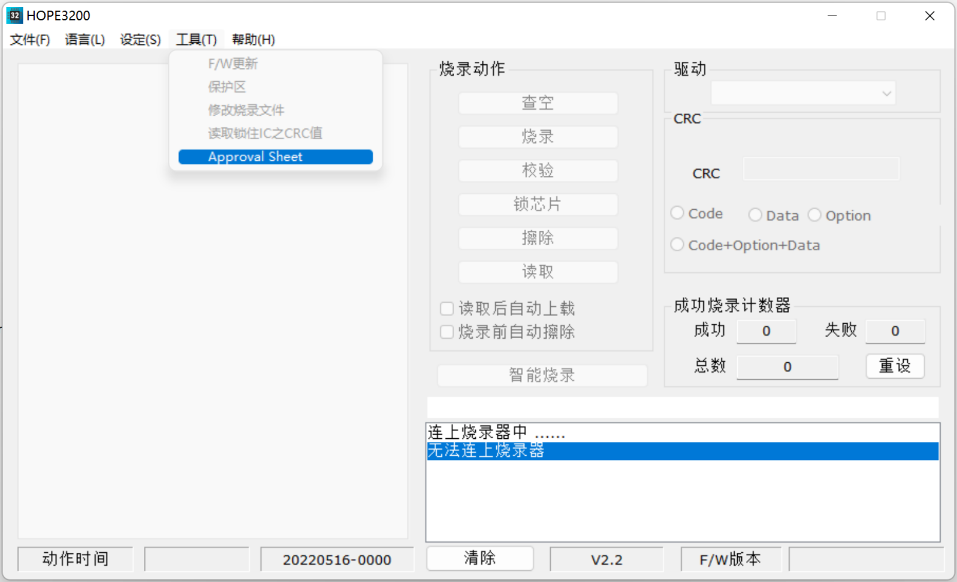

  1. 打开 HOPE3200 软件,选择 工具 -> Approval Sheet , 进行导出。
Approval Sheet 选项
Approval Sheet 选项

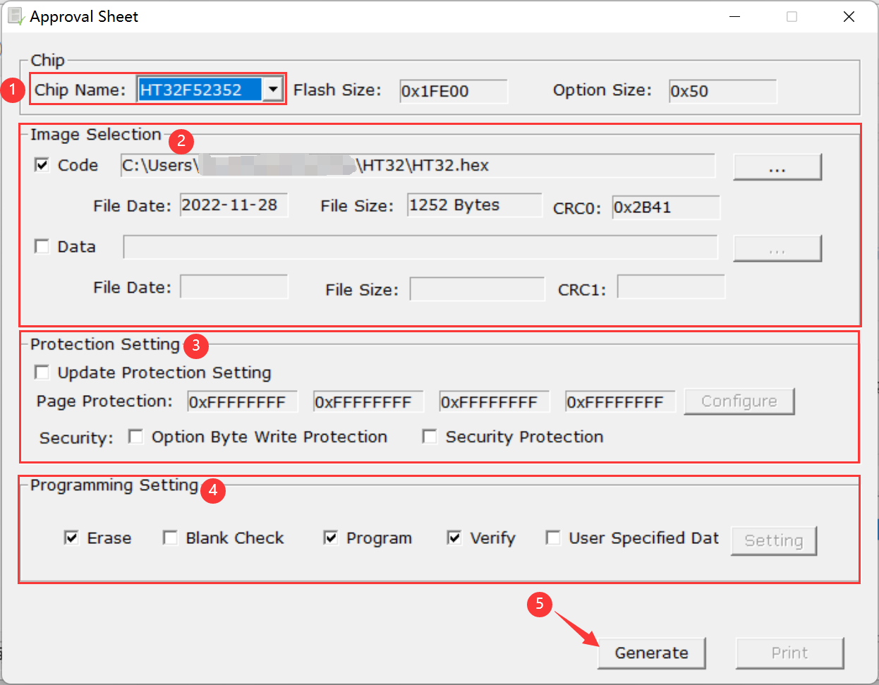

  1. Approval Sheet 中选择以下选项:
    • Chip : 配置烧录的HT32型号
      • Chip Namne : 需要烧录的HT32型号
    • Image Selection : 档案配置
      • Code :烧录HT32型号对应的烧录档 x.hex/x.bin
      • Data :烧录HT32型号对应的数据档 x.bin
    • Protection Setting : 保护设置,可参考 烧录:保护模式
    • Programming Setting : 烧录设置,可根据需要选择,建议默认设置即可。
Approval Sheet
Approval Sheet

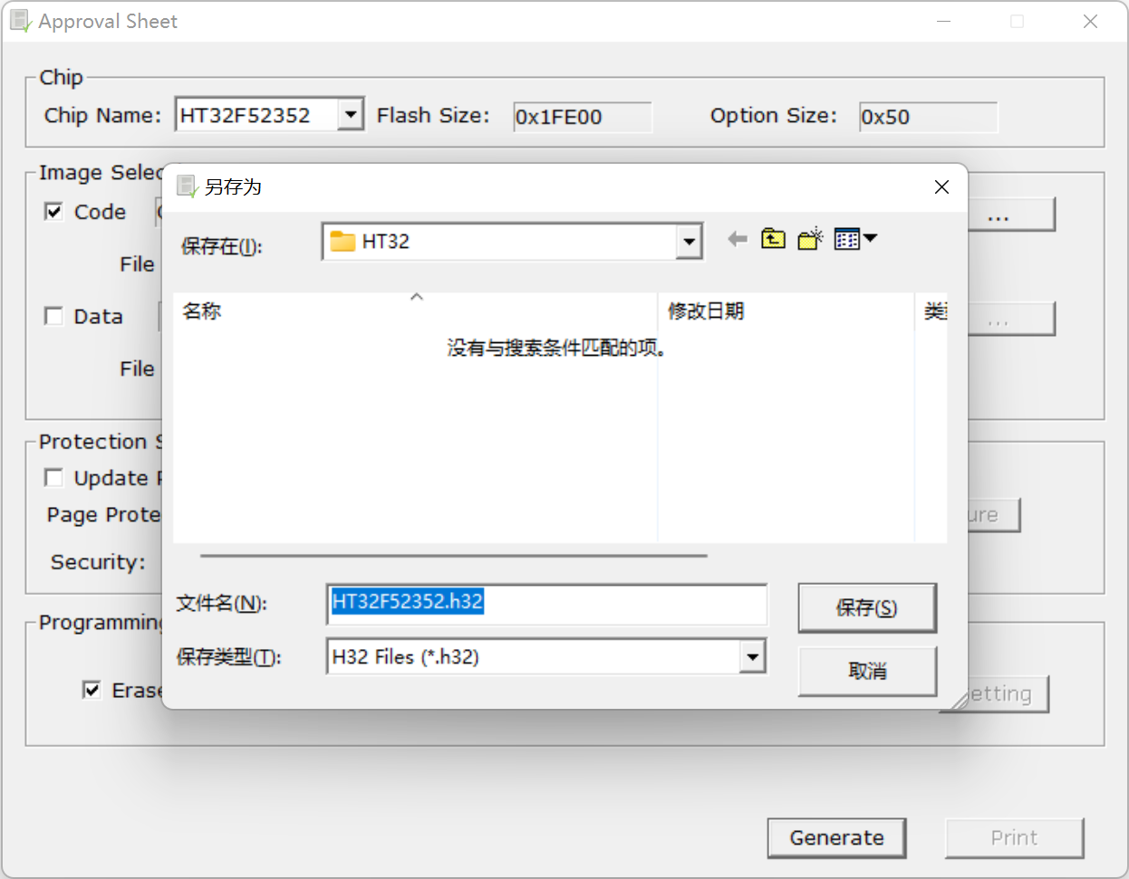

  1. Approval Sheet 选择完成后,点击 Generate ,生成 .h32 并选择保存路径。
Generate
Generate
Generate
Generate

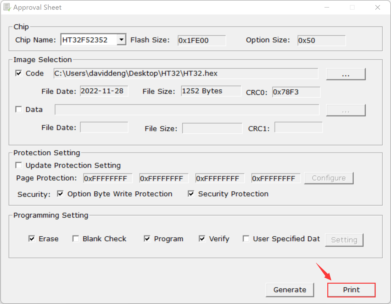

  1. Generate 生成 .h32 完毕后,选择 Print 打印对应信息,可配置打印机打印,也可配置 .pdf 打印
Generate
Generate

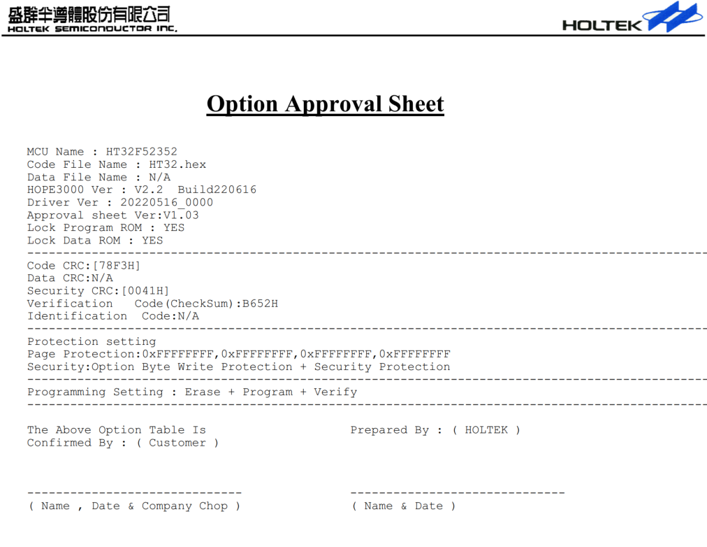

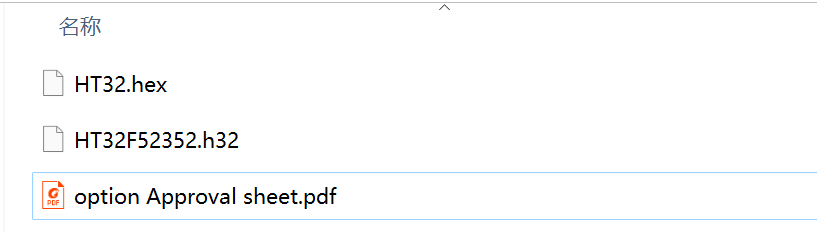

  1. 最后生成的 .h32 和 打印信息/ .pdf 信息。
.h32 & .pdf
.h32 & .pdf
  1. 打印信息 .pdf 信息,可提供给代理商进行代烧录复位。
.pdf信息
.pdf信息
