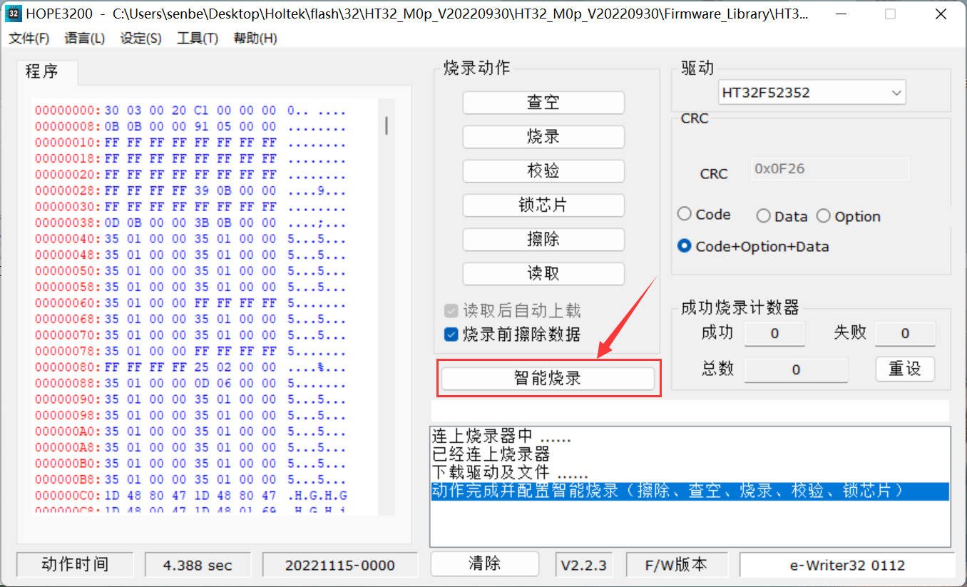

  1. 使用 HOPE3200 软件 搭配 烧录器 e-writer32 ,使用 智能烧录 模式来设定烧录 SN 序列号。
HOPE3200 智能烧录设定
HOPE3200 智能烧录设定

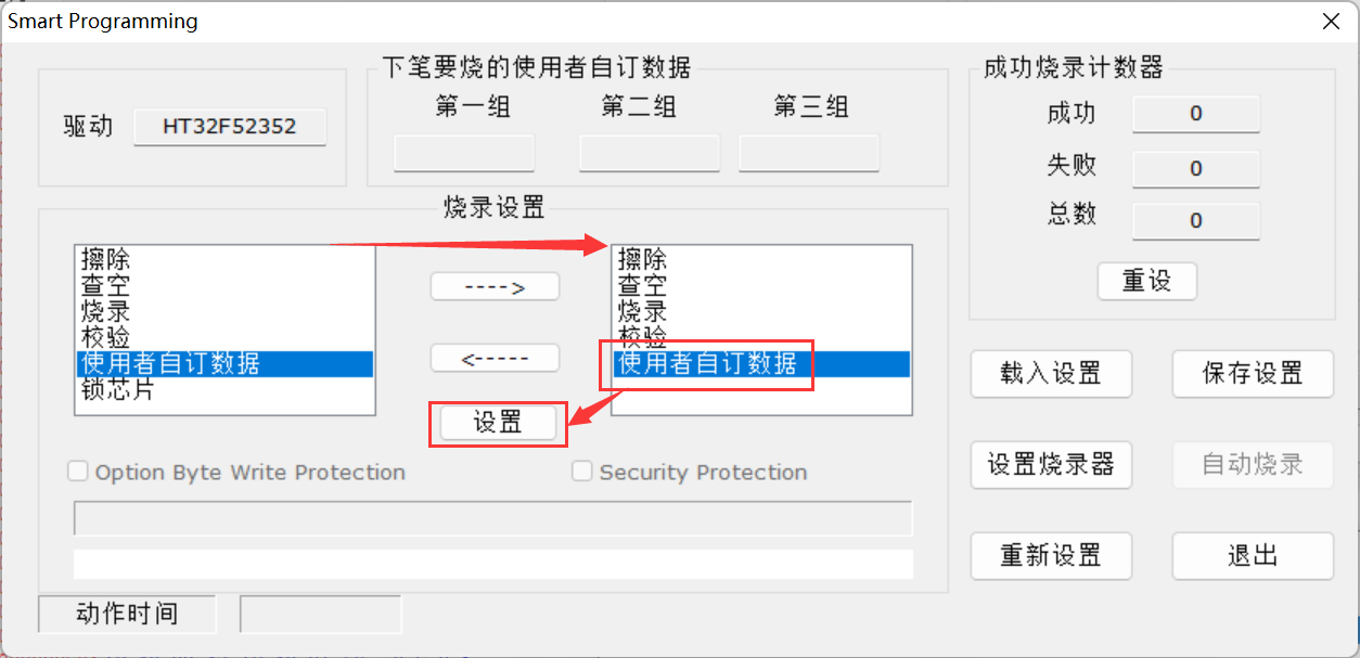

  1. 智能烧录 的流程中,增加 用户自定订数据 流程,并选择 设置
HOPE3200 用户自定订数据
HOPE3200 用户自定订数据

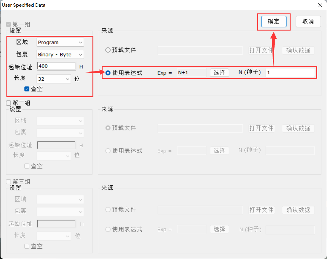

  1. 设置 用户自定订数据 ,其中 起始地址 需要和程序定义的 SN 存储地址 对应。
用户自定订数据设置
用户自定订数据设置

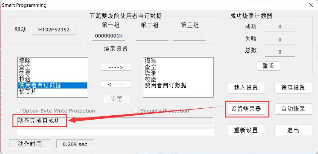

  1. 将当前的 智能烧录 配置,设置到当前的烧录器 e-writer32
设置烧录器
设置烧录器

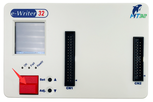

  1. 点击 烧录器 e-writer32 上的 红色按钮 进行智能烧录,在LCD上可显示当前的烧录情况。
智能烧录
智能烧录

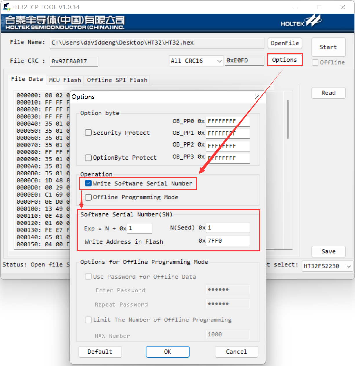

  1. 使用 HT32_ICP_tool 软件 搭配 e-Link32Pro ,烧录 SN 序列号。
2. 打开 Options 选项,勾选 Write Software Serial Number,使能 Software Serial Number(SN) , 并设置 SN 序列号,其中 起始地址 需要和程序定义的 SN 存储地址 对应。
HT32_ICP_tool 设定
HT32_ICP_tool 设定
