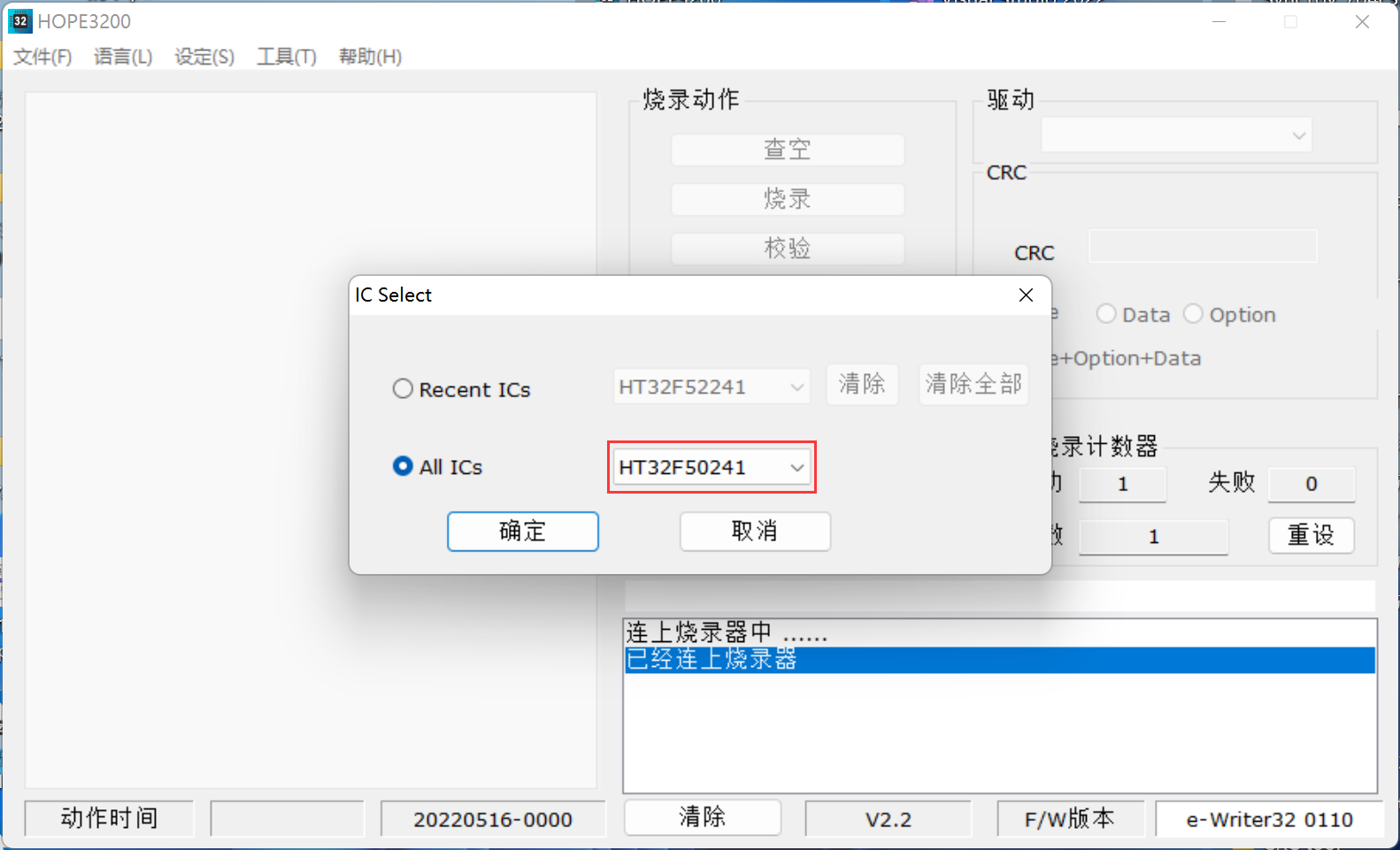

  1. HOPE3200 软件中 , 文件 -> 选芯片开始操作 选择对应的 HT32型号
HOPE3200 选择型号
HOPE3200 选择型号

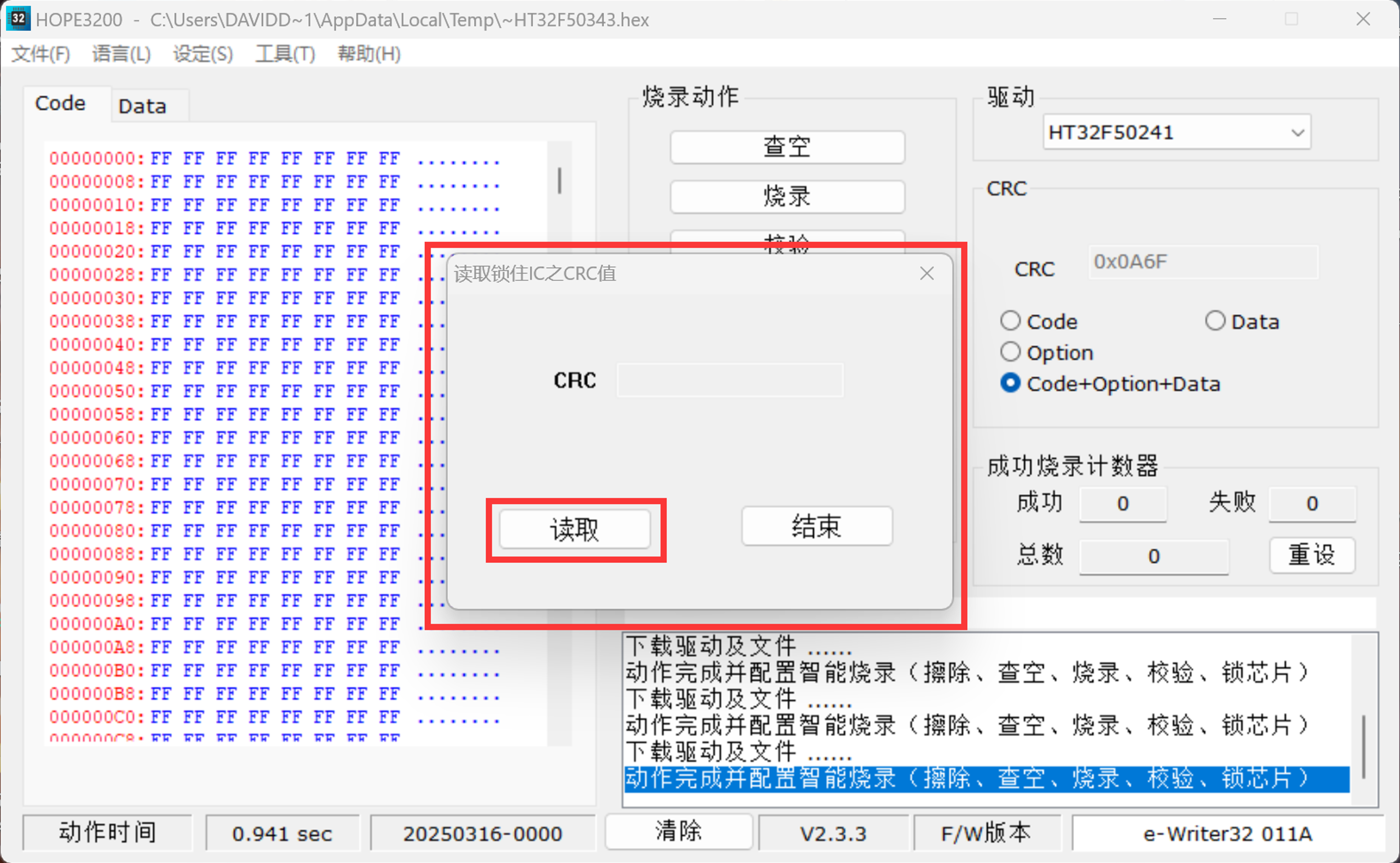

  1. HOPE3200 软件中 , 工具 -> 读取锁住IC之CRC值 选择 读取 ,读取出当前HT32烧录档的CRC值。
HOPE3200 读取CRC
HOPE3200 读取CRC

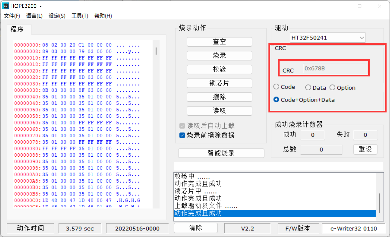

  1. HOPE3200 软件中 , 文件 -> 打开文件 选择 原烧录档 x.hex / x.bin ,查看CRC值,并对比。
HOPE3200 查看烧录档CRC
HOPE3200 查看烧录档CRC
读取锁住IC之CRC值 方法 读取 CRC , 不会因为 HT32 程序中有使用 FMC 功能对 FLASH 进行修改而改变。

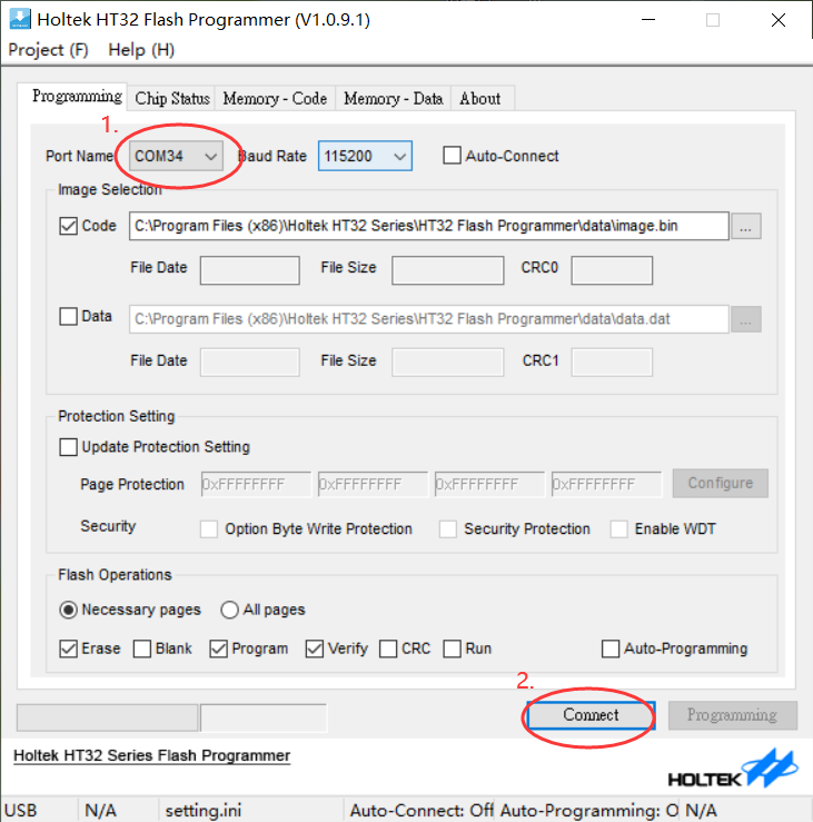

  2. HT32 Flash Programmer 软件中, Progamming 栏目下 Port Name 选择对应端口,点击 Connect 连接 HT32。
HT32 Flash Programmer Connect

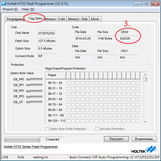

  1. 点击 Connect 连接 HT32 成功后,可在 Chip Status 栏目下查看当前HT32内烧录内容的 CRC 值
HT32 Flash Programmer CRC
HT32 Flash Programmer 读取 CRC , 不会因为 HT32 程序中有使用 FMC 功能对 FLASH 进行修改而改变。
