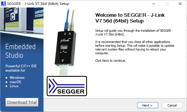

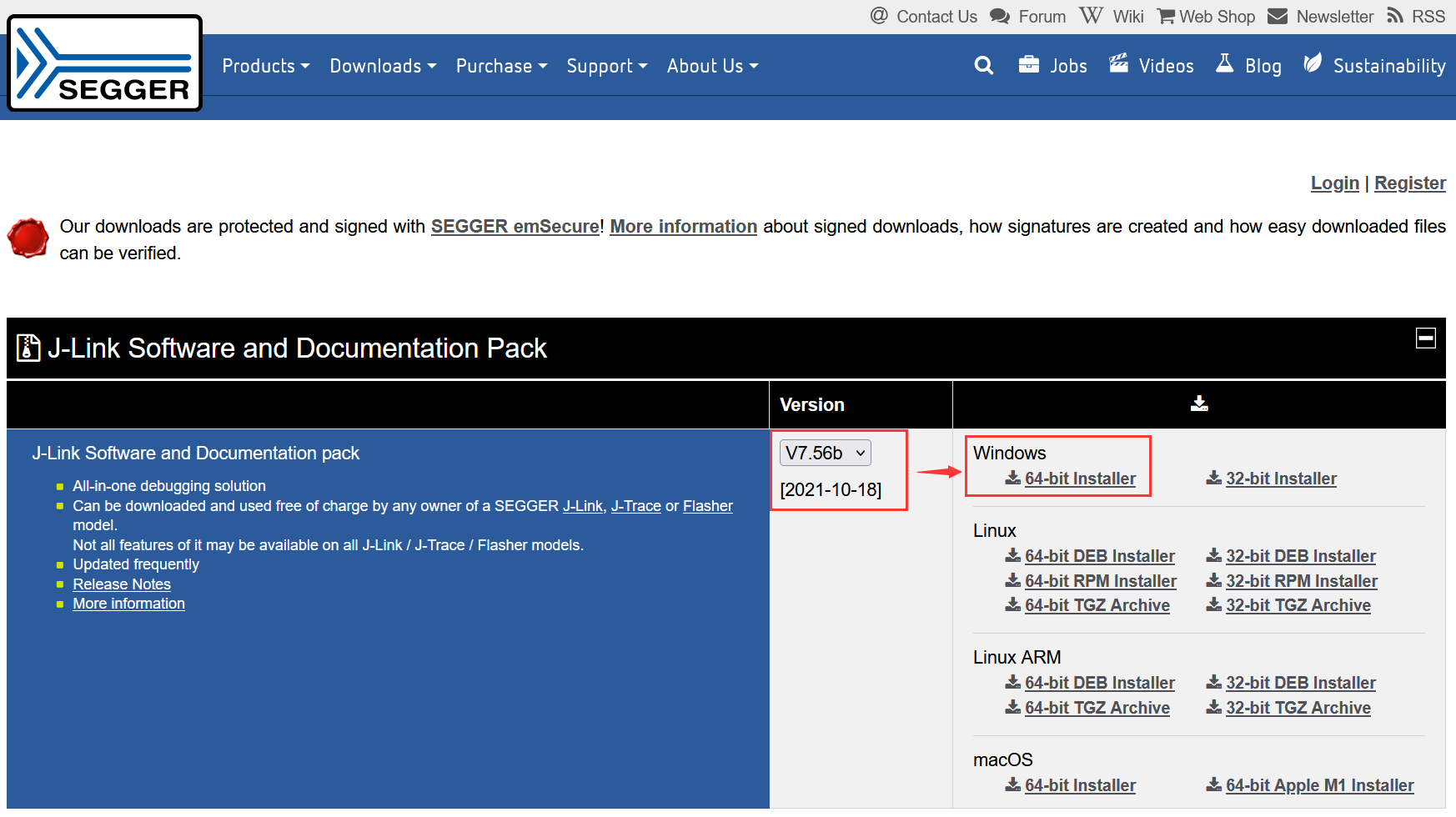

  1. 先下载 J-Link Software 软件,并安装软件(默认选项安装即可)。
J-Link Software 下载
小技巧
J-Link Software 建议使用 V756d 版本,过高版本可能和补丁不相容。
J-Link Software
J-Link Software
J-Link Software 安装
J-Link Software 安装

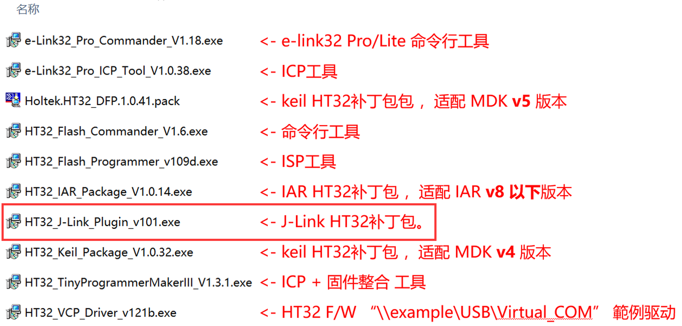

  1. 安装 J-Link 补丁包 HT32_J-Link_Plugin.exe (默认选项安装即可)。
J-Link 补丁包 在 资料包\Tools\HT32_J-Link_Plugin.exe , 资料包 下载 开发资源
J-Link 补丁
J-Link 补丁

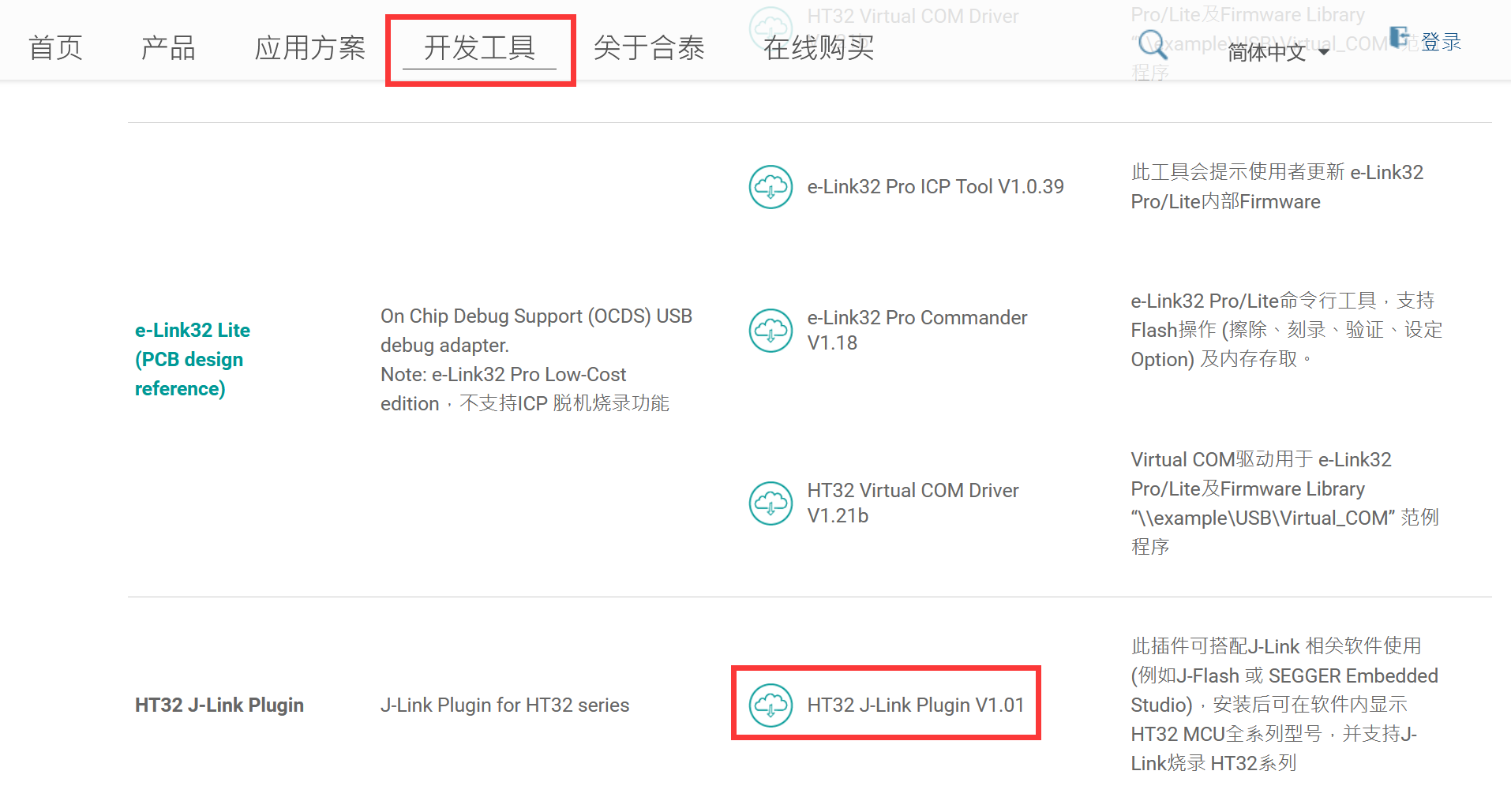

小技巧
J-Link 补丁包 HT32_J-Link_Plugin.exe 也可在官网 开发工具页面 下载。

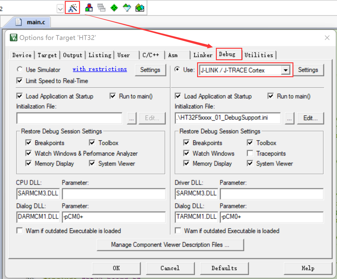

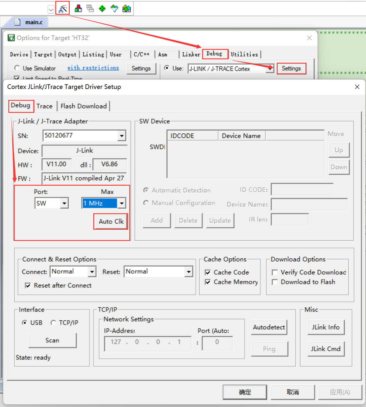

  1. 在 KEIL5 工程中, Option -> Debug 中, 使用 J-Link 选择 J-LINK J-TRACE Cortex 。
选择 Debugger
选择 Debugger
  1. 在 Option -> Debug 选项中,打开 Setting 设置,将 CMSIS-DAP-JTAG/SW Adapter 设置如下:
    • Port : SW
    • Max Clock : 1MHz ,请保证接线较短,接触良好,否则建议降低速度,如选择 500kHz 。
    • Auto Clk :自动测量当前可使用的 Max Clock 。
J-Link 配置
J-Link 配置

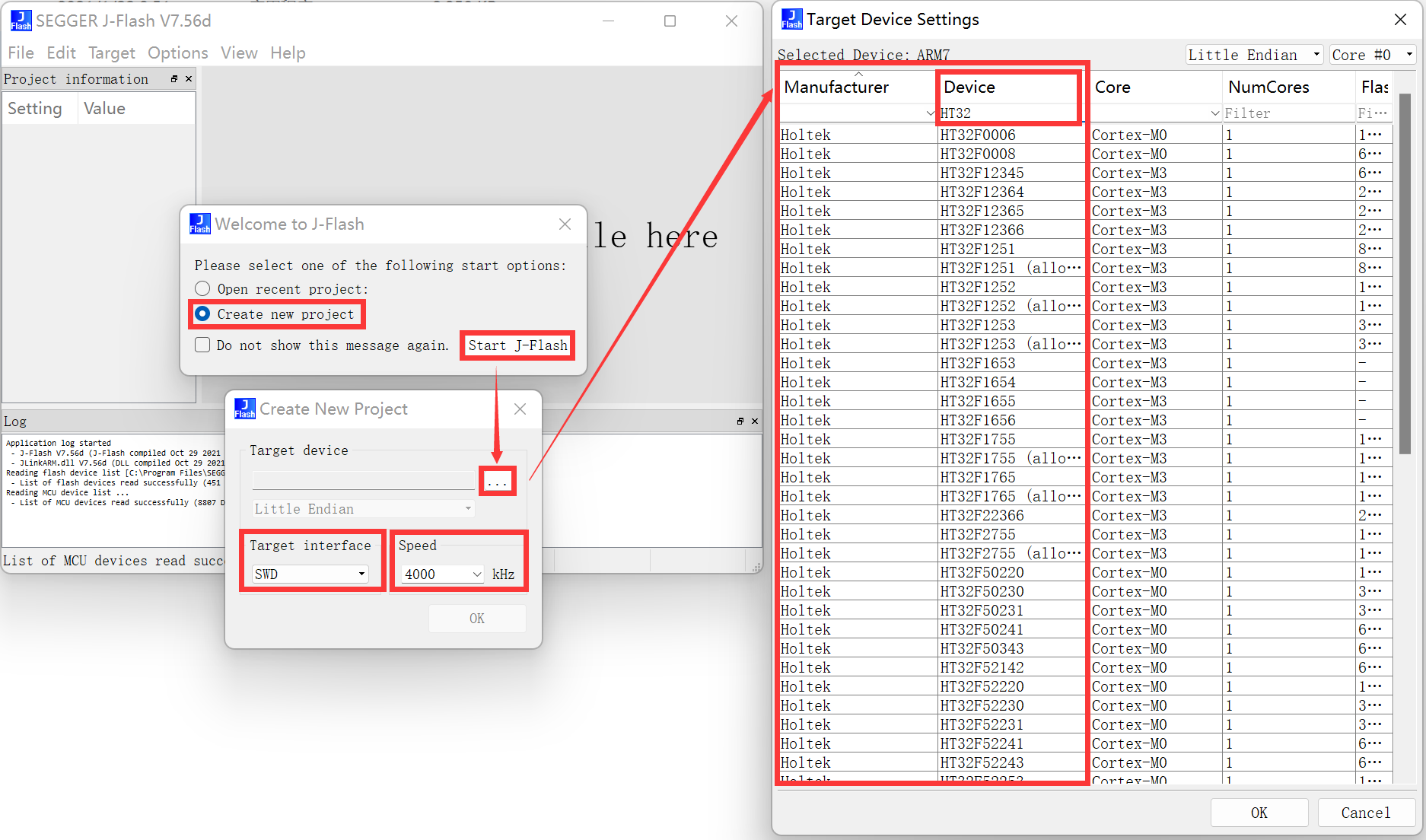

  1. 在 J-Flash 中,选择 新建烧录工程 Create new project :
  • target device :选择需要烧录的HT32型号,如选择 HT32F52352
  • target interface : SWD 烧录速率,如果烧录过程失败,建议降低 SWD 烧录速率。
  • Speed :使用SWD接口;
J-Flash 新建烧录工程
J-Flash 新建烧录工程

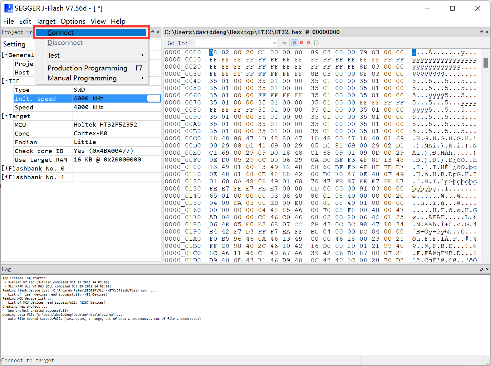

  1. J-Link SWD 和 MCU SWD 接口连接,在 Target 下拉项目中,选择 Connect 进行连接MCU。
    SWD 连接方法: - J-Link - Vtref <–> MCU - VDD - J-Link - SWCLK <–> MCU - SWCLK - J-Link - SWDIO <–> MCU - SWDIO - J-Link - RESET <–> MCU - nRST (按需连接,如有SWD端口复用为其他功能,则必须连接。) - J-Link - GND <–> MCU - VSS
J-Flash 连接MCU
J-Flash 连接MCU

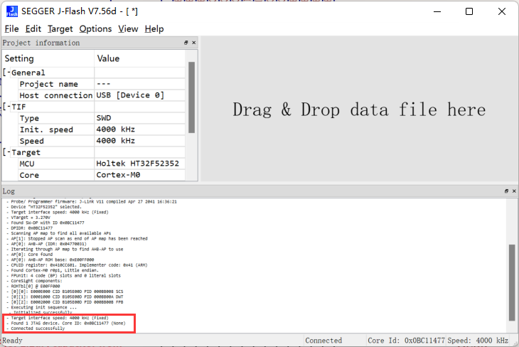

  1. 连接成功,在 J-Flash 的 Log 窗口会提示 Connect successfully。
J-Link 连接成功
J-Link 连接成功

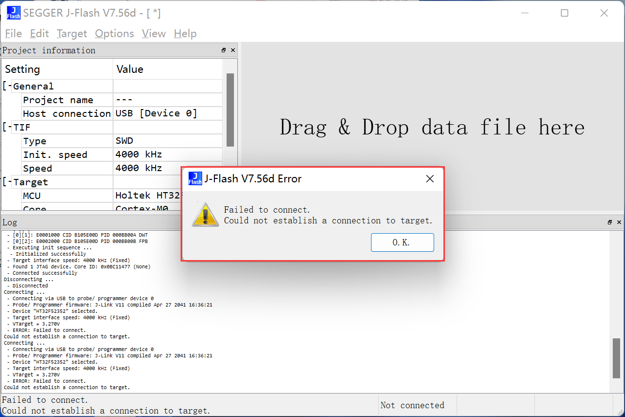

备注
如果连接失败, J-Flash 会弹出 Failed to connect. 窗口,请注意以下几点:
  • J-Link 和 MCU 的 SWD 接口是否连接正确,请连接上 nRST 接口。
  • 设置的 Speed 通讯速率是否过快,可适当调低,如 4000kHZ -> 500kHz.
  • J-Link - Vtef 是外部电压 侦测 端口,并不会对外供电,所以 MCU 需要额外供电。
J-Link 连接失败
J-Link 连接失败

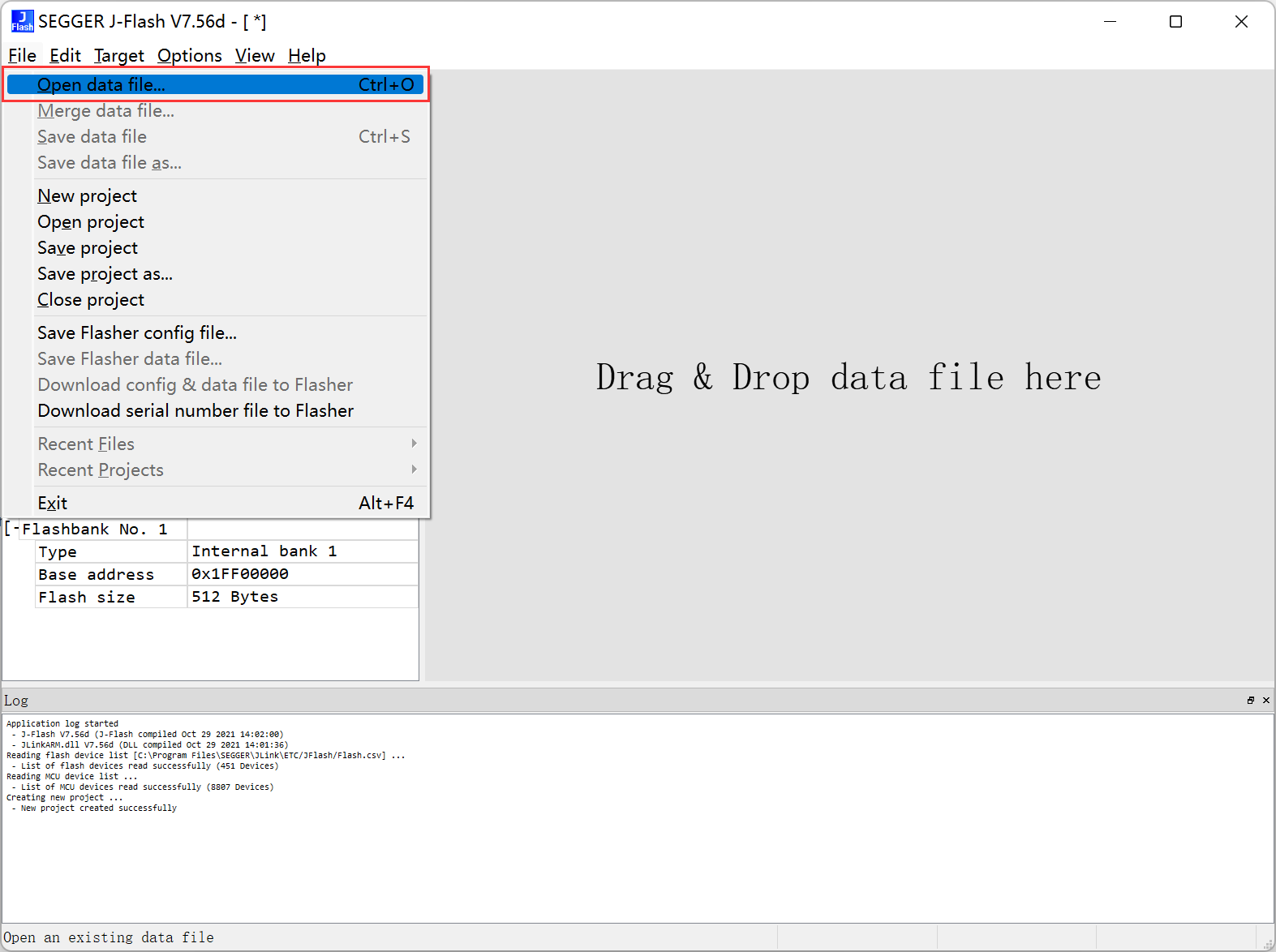

  1. 在 J-Flash 的 File 下拉项目中,选择 Open data file 打开烧录文件,如 .hex , .bin 文件。
J-Flash 打开烧录文件
J-Flash 打开烧录文件

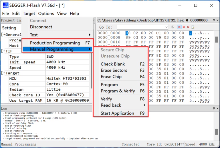

  1. J-Link 连接成功的情况下,在 Target 下拉项目中,可选择:
    • Production Programming :产品烧录,即按产品流程操作烧录。
    • Manual Programming :烧录操作,可单选操作操作。
烧录选项
烧录选项

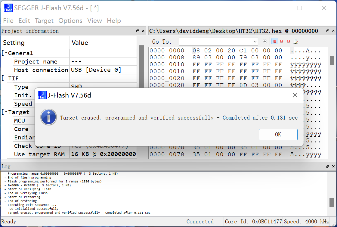

  1. 如选择 Production Programming 产品烧录,烧录成功:
Production Programming 烧录成功
Production Programming 烧录成功
