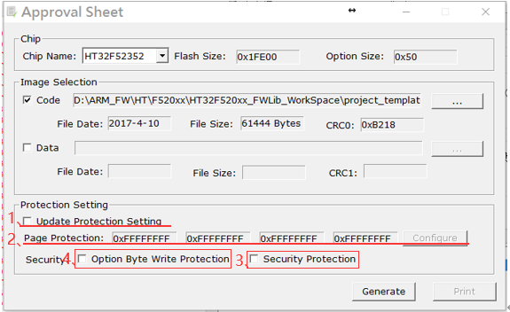

Protection Setting 保护设置,实际就是配置 HT32 的选项字节 Option Byte ,也是类似于 HT8 锁芯片 功能。

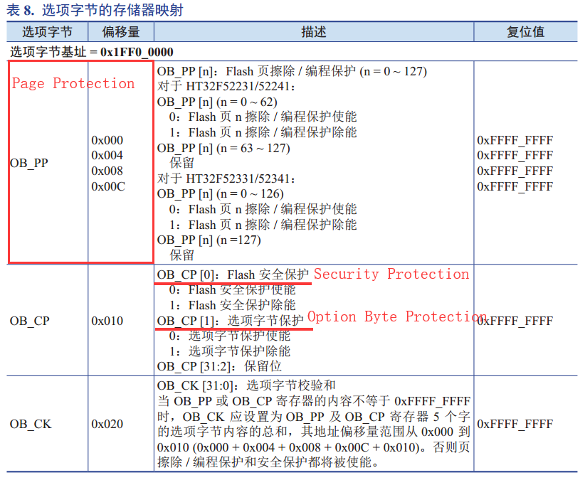

  1. Protection Setting 对应的是 HT32 选项字节 Option Byte ,详细说明在 UserManual.pdf FMC 章节中。
  2. HT32 选项字节 Option Byte,物理上存在于HT32 FLASH 最后一页。

Protection Setting 简介
Protection Setting
Protection Setting
  • Update Protection Setting : 当勾选此功能,将使能 Page Protection 配置,並信息将更新到 .h32 中。

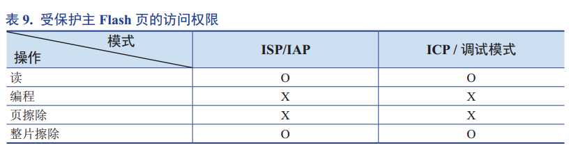

  • Page Protection :FLASH页保护,当功能被使能(设为0),则对使能FLASH页保护的FLASH页,不能进行页擦写,只能读取。
FLASH 页保护
FLASH 页保护

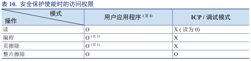

  • Security Protection :FLASH安全保护,当功能被使能(设为1),不能通过SWD外部操作HT32 FLASH 读写/页擦写,HT32 内部程序不受影响。
FLASH安全保护
FLASH 安全保护
  • Option Byte ProtectionOption Byte 保护,选项字节保护,当功能被使能(设为1),则不能再更改选项字节 Option Byte
  • 全片擦除 一直生效,任何设置都可以正常使用。
  • 如果HT32使用 IAP+AP框架 :
    • 不能将 AP区域Page Protection 使能(设置为0),否则无法更新 AP区域
    • 如果将 IAP区域 使能页保护,可以防止 IAP区域 被意外更改,但是则无法再更新 IAP区域 ,如要使用请确保 IAP程序 万无一失。

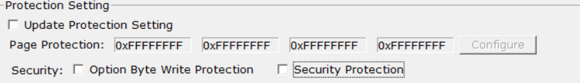

  1. 若不在意程序是否可以被读出,建议:
  • Page ProtectionAll 0xF (无 FLASH页保护)
  • Option Byte Protection : 口 (无 FLASH安全保护)
  • Security Protection : 口 (无 选项字节保护)
Protection Setting 设置 1
备注

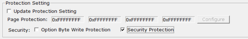

  1. 若希望程序不被烧录器读出,使用 IAP+AP框架 ,但是对 IAP+AP框架 各自所占空间不是很清楚,建议:
  • Page ProtectionAll 0xF (无FLASH页保护)
  • Security Protection : V (选项字节保护)
Protection Setting 设置 2

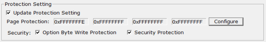

  1. 若希望程序不被烧录器读出,使用 IAP+AP框架,且清楚 IAP+AP框架 各自所占 FLASH区域,则建议:
  • Page Protection : IAP区域 设为 0x0 (FLASH页保护), AP区域 设为 0xF (无FLASH页保护)
  • Option Byte Protection : V (FLASH安全保护)
Protection Setting 设置 3
